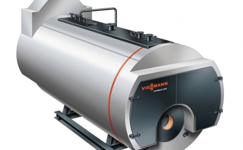

Конструктивные преимущества паровых котлов Vitomax
Особенности конструкции |
Практический эффект |
· Наличие интегрированного экономайзера; · Полностью водоохлаждаемые камера сгорания, установочная горловина горелки и первая поворотная камера; · Двухсекционная вторая поворотная камера с раздельными поворотными дверями. |
® Удобство технического обслуживания: для ухода за котловым блоком не требуется демонтировать горелку; ® Удобный доступ к доступ к фронтальной трубной доске котла при обслуживании. |
· Низкая теплонапряженность камеры сгорания. · Трехходовая конструкция;
® Увеличенный ресурс оборудования; ® Снижение объема вредных выбросов; ® Предприятие может получить дополнительные преференции, предусмотренные для экологически чистых производств. |
· Повышенное водонаполнение котлового блока и большое паровое пространство. |
® Устойчивость естественной циркуляции котловой воды; ® Стабильно высокое качество пара; ® Незначительный уровень термических напряжений усталостного характера: 20-летний срок безремонтной эксплуатации котлов Vitomax и низкие потери на поддержание заданной температуры пара; ® Сокращение количества стартов горелки: увеличение ее рабочего ресурса, снижение потребления топлива и электроэнергии. |
· Наличие достаточного числа люков и поворотных крышек, продуманность их конструкции и расположения. |
® Простота и низкая стоимость эксплуатации, технического и сервисного обслуживания котлов. |
· Расположенные попарно угловые анкеры; · Опциональная монтажная площадка с возможностью расширения до сервисной площадки; · Опорная рама с широкополочным двутавровым профилем. |
® Снижение уровня термических напряжений в теле котла; ® Упрощение монтажа и технического обслуживания; ® Надежная защита теплоизоляции от повреждений; ® Оптимальное распределение нагрузки на пол. |
