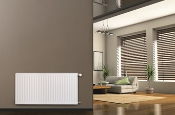

Эти и другие особенности были учтены в конструкции панельных отопительных приборов Viessmann. Их отличием является универсальный узел присоединения, позволяющий использовать радиаторы при любом типе подключения и монтажа. В зависимости от конфигурации системы отопления отопительные приборы можно присоединить к ней с нижним правым или нижним левым подключением, а также с правым или левым боковым подключением: как односторонним, так и разносторонним. При этом обе панели радиаторов лицевые, поэтому к стене их можно разворачивать любой стороной, а расположенная сверху решётка легко снимается, позволяя выполнять очистку отопительных приборов от пыли.
Ещё одна особенность конструкции – большая площадь излучающей поверхности для максимально быстрого и равномерного прогрева помещений.
Радиаторы Viessmann выпускаются глубиной 76, 106 и 161 мм, их монтажная высота варьируется в пределах от 300 до 900 мм, а длина составляет от 400 до 3000 мм. Помимо геометрических параметров, модели различаются по мощности. Широкий ряд градаций позволяет с высокой точностью подобрать оптимальное решение для любого помещения.
